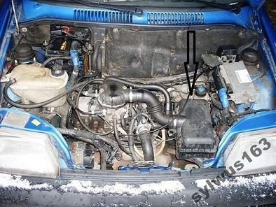

Odnosnie filtra powietrza, to mam pytanie czy i jaki przewod powinien wychodzic z puszki filtra powietrza tak jakby z dolu w strone srodka komory silnika?? Czym moze skutkowac jego brak?? Dodam ze mam LPG i zastanawiam sie co z tym robic bo takowego kupilem ??
ponizej foto

a moglbys podeslac mi jakies foto?? nie mam tam zadnego przewodu a chcialbym go jakos zainstalowac tam, a czy to przy instalacji LPG powinno byc??
1. JEśli chodzi o filtr powietrza, to tam idzie rura ciągnąca ciepłe powietrze znad kolektora wydechowego.

a mozesz mi to prosciej wytlumaczyc?? bo lookam na ten kolektor i poza kolektorem 4-1 ktory potem schodzi w dol silnika to nic nie widze tam zebym mial cos montowac?? A czy powietrze ktore jest wewnatrz komory silnika nie jest wystarczajaco cieple?? na czym polega regulacja w tej puszce filtra powietrza ze przelacza sie na powietrze czerpane z pola??

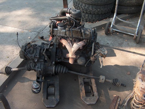

tak w zależności od temperatury, zasysa ciepłe powietrze z kolektora lub zimne z zewnątrz. Do kolektora powinien być przykręcony taki czarny uchwyt na który zakłada się elastyczną rurę idącą do filtra powietrza. Może to foto Ci pomoże.
[image]a3386b73dbe5a439.jpg[/image]

hmmm u mnie tego nie ma, co robic??
u mnie wyglada to tak nie ma zadnego uchwytu do zamocowania tej rurki
to poszukaj, kup i zamontuj, może gdzies na szrocie znajdziesz
