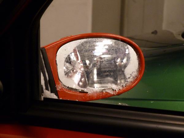

no na koncach moze od razu nie odparowywać ale po paru minutach i z końcówek odparuje.
zaparowane lusterko temp ok 0*C na podziemnym parkingu w markecie:
po ok 2,5 minuty.......
