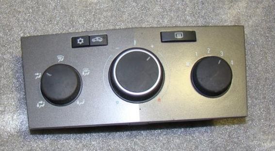

Mam pytanie dotyczące tego paska na dole wyświetlacza GID.
Pokazuje on informacje związane z pracą klimy. Czy to działa tylko przy automacie czy taka standardowa "ręczna" klima obsługiwana takim panelem 284541915-1345533550.jpg
też powinna dać się wyświetlić? Generalnie chodzi o same piktogramy aktywnego kierunku nawiewu i poziomu wiatraka bo temperatury to pewnie nie pokaże.
> IMHO tylko klima ECC pokazuje dane na wyświetlaczu
Szkoda. W sumie informacje układ ma ale jak nie umie to nie umie.

Pasek jest tylko wtedy, jeśli w kodowaniu wariantowym masz ECC. Obecność zakładek zależy chyba od rocznika
