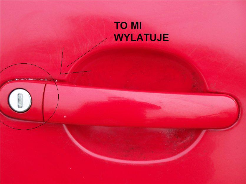

Witam Wszystkich !!! Mam takie pytanie. Jest jakiś sposób aby naprawić wypadający zamek z drzwi? Chodzi o to że jak włożę kluczyk do zamka to całość wychodzi razem z kluczem. Pewnie trzeba to jakoś zabezpieczyć ale ja nie wiem jak. Podpowie mi ktos jak to zrobić aby ten element się trzymał drzwi? Podpinam fotke aby było wiadomo o jaki element mi chodzi.

w bębenku powinna być taka zawleczka która zapobiega wypadaniu.nie ma innej rady jak rozkręcić zamek i popatrzeć gdzie sie ona straciła.Przynajmniej w innych samochadach tak jest:)mi w VW narazie nie wypadało to nie rozkręcałem

z boku drzwi masz mały otwor i tam jest srubka na 20 torxa spróbuj dokrecic a jesli to nie pomoze to musisz zrozebrac drzwi bo mozliwe ze blaszka ktora zabezpiecza zamek wyleciała
Wielkie dzięki Panowie !!! :-) W końcu będe miał to naprawione. Pozdrawiam.
