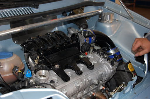

a wiesz, ze nie wiem teraz.... czy w tych nowszych silnikach są w głowicy otwory do przykręcenia łapy silnika? Tej górnej? O w tym miejscu. Bo to jest silnik z bravy i w tym miejscu jest założona łapa silnika. Nie mam pewności teraz, czy w nowszych silnikach są tam otwory... Reszta osprzętu powinna pasować.
[edycja]
Ale tak patrze na zdjęcie sebcowego 1.4
i w miejscu tej łapy jest zaślepka założona czyli teoretycznie powinno się dać to przełożyć

Aha, rozumiem wink.gif To poczekamy jeszcze czy ktoś potwierdzi czy jest miejsce na górną łapę silnika czy nie ma ok.gif
mocowania łap w nowszym siliku są i da sie założyć do starszej budy , starszy silnik nie bardzo bo trzebaby zmieniać głowice
