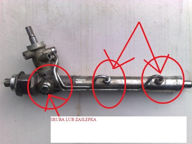

] Drążki kierownicze są takie same do jednej i drugiej a innej długości sa gumy te ktore sa przymontowane do przekladni i drażka.
SAGINOW = Przewody wkręcane
ZF = przewody na spinkę
Dodatkowo SAGINOW na przeciwko tego co leci do kiery ma srube a ZF na zaslepke.

Dzieki z góry wszystkim za pomoc juz ustalilem jest ZF drazek wymieniony i błoga cisza w końcu pozostała tylko zbieżność jutro ogarnę sobie. ok.gif
