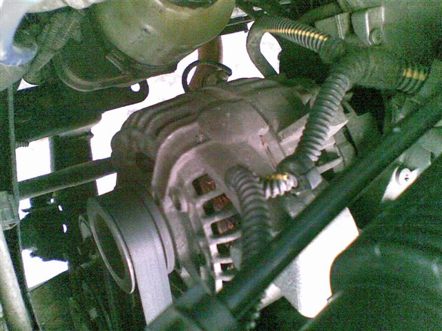

Witam,
mam niezbyt dobre zdjęcie ( w załączniku),ale może ktoś pozna.
Domyślam się że to Bosch, ale czy da się bez wyjmowania określić jakie ma oznaczenie, amperarz?
może w EPC pisze jaki typ był montowany w danym roczniku, a może z VINu da się to odczytać?
auto jak w podpisie, silnik z16xe
chcę kupić drugi, taki sam alternator, zregeneorwać, następnie wymienić
mam fachowca od regeneracji, który zrobi mi to na dobrych podzespołach, ale musi mieć część zdemontowaną, a ja nie mam na to czasu- wyjąć, zawieźć, stracić kilka godzin lub dni, kasa na taksówki itd
z góry dzięki za pomoc
pozdrawiam
Grzesiek
> Da się z VIN-u odczytać.
masz taką możliwość?
> Mam. Zapodaj numer na PW.
poszło:)
Alternator Bosch, 100A, nr 62 04 098 (GM 9195753) waytogo.gif.
> Alternator Bosch, 100A, nr 62 04 098 (GM 9195753) .
a możesz zdradzić jak to zrobić?
EPC wystarczy?
Wystarczy. Dekodowanie VIN-u i podgląd kodów wyposażenia.
