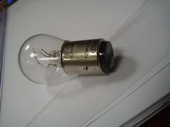

Czy do STOPu jest żarówka dwu-włóknowa?
Tylko takie jak na foto mieli na stacji w Orlenie, a nie miałem przy sobie "starej" żarówki aby porównać, a jak kupowałem kiedyś zapasowe to szedłem z przepaloną i nigdy się jej nie przyglądałem.
Jeśli to jest ta to czy w momencie hamowania "zapalają" się oba włókna jednocześnie?
nie. masz tam 12V/21W jedno włókno waytogo.gif
> przyglądałem.
To jest żarówka 5-21 wat, stosowana gdy w jednej lampie( żarówce ) jest stop i pozycja. W uno pozycja i stop są osobno i jak napisał wyżej do stopu jest potrzebna żarówka 21 wat jedno włókno-wa.

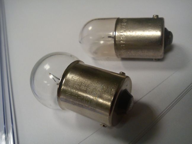

A ta jednowłóknowa też ma takie dwa dzyndzle na dole czy jeden? Coś kojarzę, że jak kiedyś wymieniałem to gdzieś była z dwoma stykami, ale nie pamiętam czy w stopie to było czy dotyczyło innego światła.
W pozycji miałem taką jednowłóknową (ta z prawej - stara, z lewej - nowa)
Jedno włókno-wa ma jeden styk na dole, taka jak na zdjęciu z tym że to jest 5wat a 21wat jest wielkości jak w pierwszym poście.
W niuńku nie ma zastosoqania żarówek dwu włóknowych, każdy punkt świetlny jest osobno. W lampie masz pięć żarówek przeciwmgielne-21wat / pozycja-5wat / stop-21wat / kierunek-21wat / wsteczny-21wat
> wsteczny-21wat
