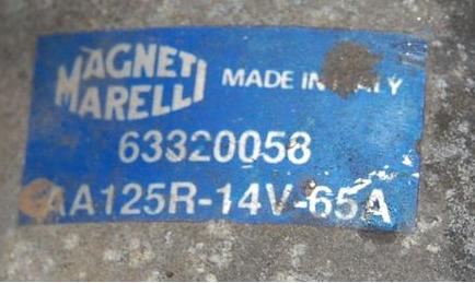

Czy ktoś może wie na 100% czy łożyska w alternatorze MM o oznaczeniu jak na zdjęciu:
są takie same jak łożyska w manualu LINK ?
Chodzi o alternator z mojego Uno 1.5. Wiem wiem, można rozebrać i wtedy kupić, ale raczej nie będę miał możliwości, bo wymiana ma być w sobotę, pewnie przeciągnie się do popołudnia, więc wolę kupić wcześniej.
Takie same jak w manualu będą, przynjamniej w moich 2 alternatorach takie były.
A miałeś też altki MM 65A?
Tak, jeden 65A i drugi 55A. W piwnicy jeszcze mam gdzieś wirnik z niego do dla 100% pewnosci sprawdze i napisze
EDIT:
Sprawidziłem
6201ZZ
6203ZZ
