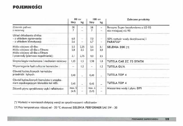

> I drugie, jaki olej do takiego samochodu? Koles w komisie sugerowal
> polsyntetyk - fiat jakies marki konkretne bardziej "lubi"?:)
Źle sugerował , ma być pełny syntetyk /ja stosuję LOTOS/
Syntetyk owszem,ale pod warunkiem,że auto do tej pory jeździło wyłącznie na syntetyku,a jaką masz pewność że tak było kupując auto używane?
IMHO lepiej nalać półsyntetyk i przy nim pozostać.
Fiat zaleca pełny syntetyk, jak i półsyntetyk, więc nie pisz, że ma być tylko pełny syntetyk.
Polecam lekturę instrukcji obsługi, str.317 !!!
A zalecana na str.314 SELENIA, to półsyntetyk.
yyyy raczej jesteś w błędzie...
oryginalnie był zalewany selenia półsyntetyk...
Moja instrukcja ma tylko 270 str.
Na stronie 250 !!!!!!!! i 254 /Instrukcja z 2001 roku/, jest zalecany olej SELENIA 20 K lub SELENIA performer, a to raczej syntetyki , no chyba że się mylę. To tyle z mojej strony na temat oleju.
> temat oleju.
Olej ten to 10W40 i jest sworzony na "bazie sysntetycznej" jakiś tekst
tak mi się wydaje - to połsysntetyk
natomiast "performer" to rzezcywiście fulsyntetyk, jednak producent zaleca go tylko przy temperaturze niższej od -20 st C
