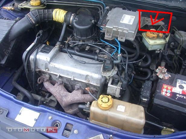

Podmień od kogoś mapsensor i zobacz co dalej, jak się poprawi to trza będzie zakupić...
czujnik-cisnienia-w-kolektorze-ssacym-map-sensor-fiat-brava-bravo-marea-punto-tipo-tempra%5B2%5D%5B1%5D.jpg
> podmień mapsensor i zobacz co dalej
Gdzie on się znajduje? Czym mogę podpiąć się pod kompa bo FiatEcuScan nie chce mi się połączyć z ECU.
> Patrząc na ECU pod wystającą blachą z prawej strony
