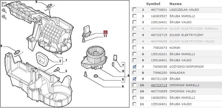

rezystor / opornik dmuchawy w Punto II
czy ten opornik jest taki sam we wszystkich punto II?
wpisalem w EPERze moj VIN i w pozycji "10" mam dwa do wyboru.
w ASO mowia, ze zalezy od elektroniki - ale mam watpliwosci...
mowa o HGT z klima manualna.
no jak dobrze czytasz to sa do valeo i magnetimarelli
i to się nie zmienia w zależności od tego jaką masz nagrzewnice taki musisz kupić
od elektroniki nie ale od nagrzewnicy tak
ok.gif sensowna teoria

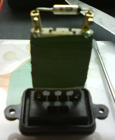

caly dynks na szrocie - 60zl
w ASO - 54zl
U mnie taki zestaw działa z powodzeniem do ponad roku.
Rezystor na 210 st. C, bo akurat taki mieli w elektronicznym grinser006.gif.
widzialem stary watek, gdzie chyba Ty pisales i zrobilem tak samo, ale przecialem jeden zacisk na pol i mam po jednej srubce na strone. ok.gif
Można ten bezpiecznik spokojnie przylutować - nic się nie stanie.
no nie takie hop-siup. nalepiej trzymac girke przez szczypce, bo lutownica mozna odrazu przegrzac. inna sprawa, ze jesli uklad osiaga takie temperatury, to lepiej, zeby sie sam nie rozlutowal.
ps. ja naprawe wykonalem pod sklepem i w razie czego teraz jestem to w stanie zrobic od reki w trasie. zlosnik.gif
Nie tak łatwo. Można przegrzać termika. Ponadto ten rezystor naprawdę osiąga wysokie temperatury pracy, co może spowodować oderwanie się lutu. Oryginalnie jest zgrzewany pewnie z tego powodu.
Aczkolwiek nie próbowałem lutować, więc to tylko moje dywagacje.
Lutując trzymałem bezpiecznik palcami, jak parzyło to robiłem przerwę - takim sposobem na pewno się go nie przegrzeje smile.gif
Odnośnie wytrzymałości lutów to czas pokaże. Od miesiąca już tak jeżdżę z cały czas włączoną dmuchawą na 2 i na razie jest ok cool.gif
ale fizycznie wentylator Valeo wchodzi do obudowy marelli? czy wtedy nagrzewnca ma jakis inny ksztalt i nie pasuje?
z tego co mi wiadomo jest inny kształt tych nagrzewnic i inne mocowania wentylatora
