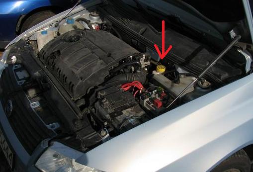

Zbiornik pod maską z żółtą nakrętką - uzupełniasz płynem hamulcowym DOT-4
Jeśli płynu brakuje to oznacza, że klocki już mają mało okładzin albo masz gdzieś wyciek.

A Kolega nie boi sie jezdzić bez osłony aku???
