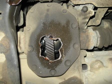

Witam wszystkich ponownie. Już wiem co jest przyczyną wycia skrzyni;) Mam wielką panic.gifdziurę w dolnej pokrywie wink.gif wiec wszytko jasne, nawet zdjęcie jej zrobiłem:)w załączniku,pozdrawiam
ile tys z tym jezdzil yikes.gif nic nie wiedziales nie wiedziles kiedy to sie stalo ?? przecierz skrzynia mogla sie na maksa skonczyc
> ile tys z tym jezdzil nic nie wiedziales nie wiedziles kiedy to sie stalo ?? przecierz skrzynia
hehe no mogła, ale myślę, że to niedawno się stało w poprzednim tygodniu zaczęła hałasować , więc może jeszcze da radę ja uratować;)

Ja mysle ze szukaj uzywki, mniej czasu stracisz. Ta jesli zrobila nawet 100 km to juz raczej ZLOM

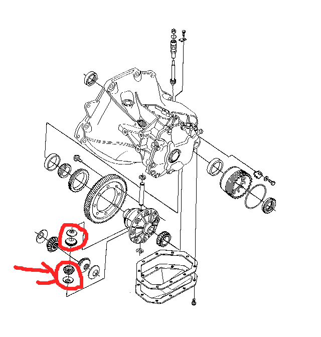

Mam małe pytanko jeszcze odnośnie skrzyni biegów? za co odpowiadają te dwa tryby i czy są to części wymienne?? w załączniku fotka
Satelity mechanizmu roznicowego. Do skrzyn F18 bardzo poszukiwany element...oczywiscie wymienne.
> Pozdrawiam
Aha , dzięki to raczej "nową"skrzynie wstawiam smile.gifpozdrawiam
