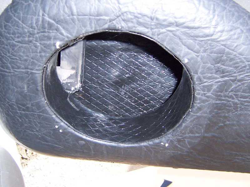

a moze patent ktory jest u mnie (pomyslu kolegi RoboP):
wersja 1 - tunel z grubej maty alu (z jednej strony do panela przylapane takerem, a z drugiej - od drzwi - samo sie klei)
wersja 2 - tunel z zywicy
ja dałem piankie taką do okien a potem maty wygłuszające miękkie waytogo.gif276101952-Obraz%20027.jpg
