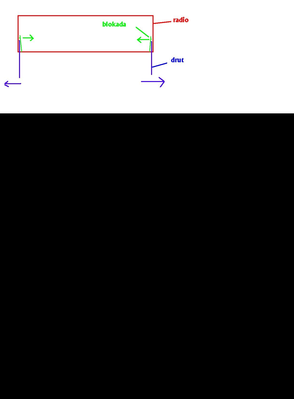

wkładasz druty, rozpychasz je na zewnatrz i ciagniesz do siebie - musi pójśc
patrz załącznik

> patrz załącznik
Krzysiek82 blokada ma kształt ząbków które blokują wysunięcie radia.
> patrz załącznik
wielkie dzięki za rysunek, z tego wynika, że wbicie blokad powinno poluzować zaczepy. Będę próbował delikatnie młotkiem walić może wejdzie nieco głębiej i wtedy wyskoczy to badziewne radio.
nie do końca poluzuje dlatego musisz zgodnie z niebieskimi strzałkami odchylac dryty na zewnatrz , jednocześnie ciagnac mocno do siebie...
