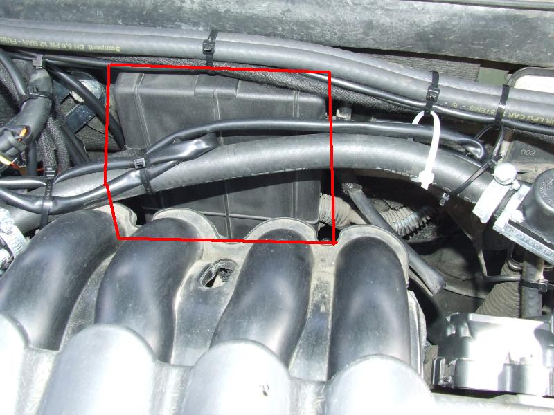

> Jedno z miejsc, gdzie są przekaźniki w komorze silnika.
a gdzie sa przekazniki w komorze silnika?
Proszę otworzyć załącznik w moim wcześniejszym poście. Przy kolektorze dolotowym jest plastikowa pokrywka.
> pokrywka.
