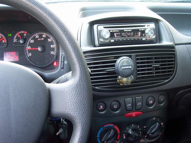

też będę podłączał halogeny do Punto II fl i mam pytanie: Czy muszę kupować cały panel z przyciskiem czy wystarczy kupić sam przycisk bądź go jakoś przerobić? spineyes.gif
możesz próbować przerabiać, bodajże Citymatic tak robił - w tym manualu nawet to widać, że dołożył przycisk od halogenów i jego podświetlenie (porównaj pierwsze zdjęcie z zaślepką i ostatnie z wymienionym podświetleniem: jakiś tekst
Jak dobrze się kumplujesz z lutownica to zrobisz, jak nie za bardzo to chyba taniej bedzie gotowy panel poszukać, tym bardziej, że nawet jak przerobisz to nie bedziesz mieć ikonki na przycisku.
Możesz też zrobić wersje light (oszczędna ) tzn , rozbierasz panel na zaślepionym przycisku przecinasz dwa łączące plastiki i wlutowujesz mikrowłącznik i już masz gotowy włącznik na panelu a jak chcesz podświetlenie to dodatkowo wlutowujesz diodę świecącą określonego koloru oczywiście z rezystorem i nawiercasz od przodu przycisk włącznika ale tylko do białego plastiku i masz już podświetlony przycisk.
Minus to brak diagramu na przycisku , plus baaaardzo tanio i skutecznie .
