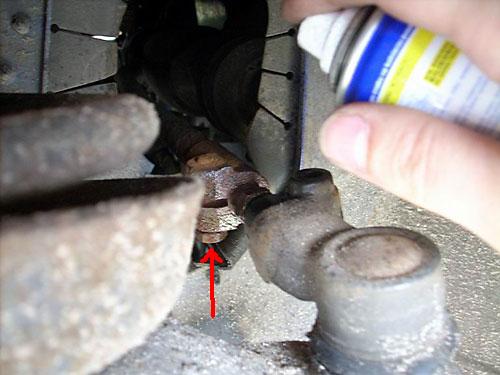

Wymieniłem prawą końcówkę drążka kierowniczego. Wszystko poszło w miarę dobrze (rozruszałem śruby, nasmarowałem). Chciałem też rozruszać śrubę "rzymską" z lewej strony, ale nie mogę odkręcić śruby zaciskającej tą "rzymską" w drążku kierowniczym. Widać że ta śruba się urwie. Co zrobić w takim przypadku jakby się urwała? Dodam że ma ona drobny gwint której nigdzie nie mogę dostać. Czy można przewiercić się w drążku na wylot i z drugiej strony zacisnąć nakrętką?
Zdjecie w zalaczniku.

Możesz próbować przewiercić, pamiętaj żeby zastosować śrubę odpowiedniej twardości . Miałem to samo ok.gif naszczęście zmieniałem kiedyś maglownice i zostały mi drążki w których udało się to rozkręcić . Ogólnie opel dał ciała z tym rozwiązaniem ponieważ nawet jak to rozruszasz nasmarujesz to po roku czasu jest to samo no.gif Dobra rada : poświęć 10min na odkręcenie drążków kierowniczych od maglownicy . Wyciągnij je z auta i włóż w imadło wtedy masz elegancki dostęp i o wiele milszą robotę pozdro
> dostać.
są w ASO te śruby , koszt kilka PLN...
Wymontuj drazki i podjedz do spawacza, niech zagrzeje palnikiem, musi puscic bez strat. Wiercenie i gwintowanie nie zawsze jest dobrym rozwiazaniem (ciezko wycentrowac otwor), oczywiscie jest to mozliwe, ale pracochlonne.
Jesli juz uruchomisz sruby zaciskajace i srube rzymska, dobrze je oczysc, nasmaruj, po regulacji zbieznosci owin "czesc regulacyjna) drazka folia (wrzuc pod nia smar) i zacisnij opaskami plastikowymi (nastepnym razem odkrecanie nie bedzie stanowic zadnego problemu). Rozwiazanie oryginalne nie jest zbyt udane (narazone znacznie na czynniki atmosferyczne), wiec wypadaloby ograniczyc ich dzialanie przez osloniecie polaczenia.
