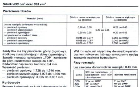

Panowie jaki jest prawidłowy zakres luzów na zamkach pierścieni tłokowych w sc900?
Ma ktoś jakąś mądrą książkę albo inną wyrocznie?
Mam problem z reklamacją pierścieni pewnej firmy i będę wdzięczny za jakieś wiarygodne informacje (poglądowe oczywiście)

zawyrokuje
0,045-0,077-ogniowy w tloku
0,020-0,052-uszczelniajacy w tloku
0,025-0,057-zgarniajacy w tloku
dla silnikow o numerze wiekszym od 8600000 mamy
0,25-0,45 w zamku
0,050-0,082-ogniowy w tloku
0,040-0,072-uszczelniajacy w tloku
0,030-0,062zgarniajacy w tloku
zrodlo??
ksiazka bla bla bla Cinqecento zlosnik.gifok.gif strona 104 ok.gifzlosnik.gif

dokładnie takie same dane miałem...
zaraz zrobie skan co na moje argumenty odpisała firma...
EDIT: kupiłem komplet pierścieni prima... przed założeniem już nie zgadzały się wysokości pierścieni z tym co piszą w książce... dalej okazało się, że luzy górnego i dolnego pierścienia na zamkach są książkowe, natomiast luz na środkowym wynosił grubo ponad 1mm...
nie zostały założone tylko oddane do reklamacji... tego samego dnia zakupiłem pierścienie goetze, których wszystkie luzy na zamkach zgadzały się z książkowymi i te pierścienie zostały założone (chociaż też miały wymiary 1,5x1,5x3 tak jak primy - widocznie tak musi być)
średnica każdego cylindra była mierzona kilkakrotnie w różnych miejscach średnicówką i wynosi praktycznie idealnie książkowe 65mm (dlatego kupiłem pierścienie nominalne)
takie pismo z warsztatu opisujące zostało załączone do reklamacji, na co odpowiedź dostałem następującą (nie wklejam tylko linkuje bo waży grubo ponad 100kb):
http://kms.republika.pl/odpowiedz.jpg
co Wy szanowni koledzy o tym myślicie?
Wystosowałem zapytanie do FIATa i mają mi przysłać oficjalnie pismo z ich stanowiskiem (nie opisywałem sprawy tylko zapytałem jakie mają być prawidłowe wartości luzów na zamkach pierścieni tłokowych) i czekam teraz na odpowiedź...
> potwierdzam zrodlo (choc user - jak najbardziej wiarygodny)
dzięki... mam dane dokładnie jak w załączniku...
