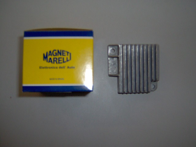

Czyzby slawny juz i wielokrotnie opisywany na kaciku modul zaplonowy na aparacie sie konczyl... hmm.gif

Ja w swoim aucie nie mam tego ustrojstwa, ale wielokrotnie na forum czytalem wiadomosci, ze wlasnie gdy padnie "modul" to silnik gasnie po rozgrzaniu sie... Po ostygnieciu wszystko wraca do normy, az znowu zlapie temperature... I nie chodzi tutaj o nagrzewanie sie samego silnika (plynu chlodzacego), a wlasnie o nagrzewanie sie samego modulu... Niektorzy tu nawet kombinowali cos z zakladaniem wiatraczkow z komputera, zeby go efektywnie chlodzic...
Yhm, czlowiek uczy sie cale zycie podobno smile.gif Jesli jeszcze jestes w stanie mi powiedziec jak moge sprawdzic modul to bede niezmiernie wdzieczna smile.gif Ale czemus sie boje ze tylko zalozenie nowego pozwoli to sprawdzic... A jak mi sie z tego tytulu uda rozprawic z bialym potworem to chyba zaczne Cie blogoslawic :D

Z tego co wiem (z doswiadczenia innych) nie ma pewnego sposobu na sprawdzenie, czy modul jest dobry, czy padniety... Pozostaje jedynie podmiana na inny i sprawdzenie, czy usterka ustapi, czy nie... Najlepiej, jakbys miala od kogo zapozyczyc taki modul i sprawdzic, jak sie Uniak zachowuje....
> Ok, biore sie za szukanie 'zapozyczatora'
Ponizej masz fotke z modulem... Zamontowane to to jest na obudowie aparatu zaplonowego...
{fota zapozyczona z aukcji na Allegro}

Poczekalbym jeszcze na opinie innych uzytkownikow Uniakow z tym klasycznym ukladem zaplonowym, bo ja to zbytnim fachowcem nie jestem... zlosnik.gif

Nie jest regułą że uszkodzenie modułu objawia się na wysokich obrotach. U mnie gasł na luzie po nagrzaniu się. Zimny na wolnych obrotach pracował bardzo dobrze. Wymiana modułu pomogła.
Cześć. Niedawno miałem podobne objawy. Jak silnik sie zagrzał to sobie gasnoł na wolnych obrotach np. w korku. Po wymianie modułu jest OK. Nowy modół MAGNETI MARELLI (czyli orginał) na giełdzie w gliwicach kosztował 110-120zł. a na jednym stanowisku koleś krzyknoł 65zł!!!(oczywiście MAGNETI MARELLI). Jak go kupiłem to koleś powiedział, że sie pomylił bo powiedział za mało. Ale nic nie kazał dopłacić.
