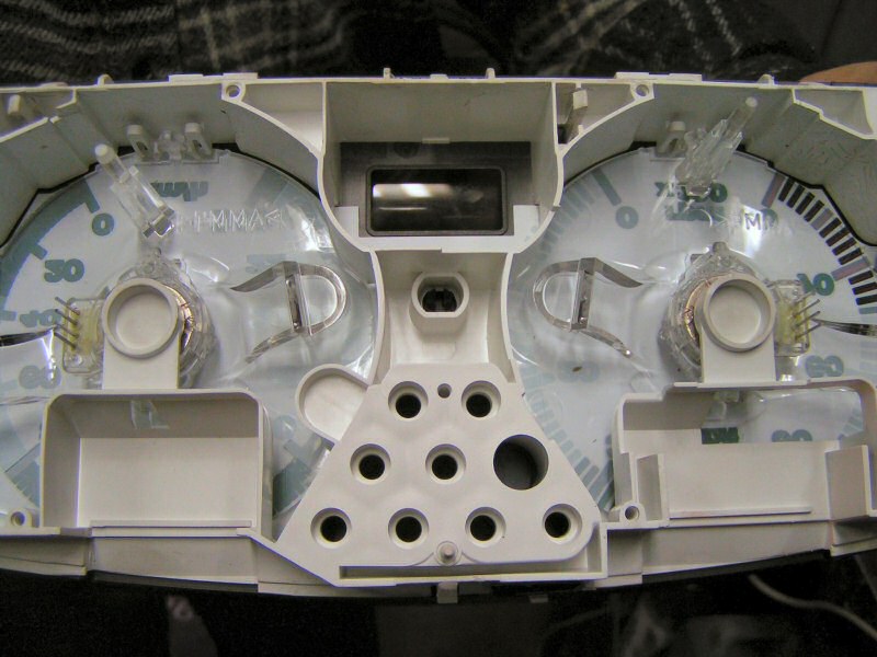

inspekcja... [7 PICS]
szukałem gada...
o dziwo na całym liczniku są diody...
> poprawiłem fabryke
> a co konkretnie?
polutowałem diody, bo choinka była...
poprawiłem ścieżki na płytce drukowanej...
dużo było zimnych lutów...
komuś tutaj wymienił serwis cały licznik z tego powodu... a wystarczyło zaatakować lustownica...
no tak to jest w seryjnym montażu... po jakimś czasie wychodzą takie kwiatki jak zimne luty crazy.gif

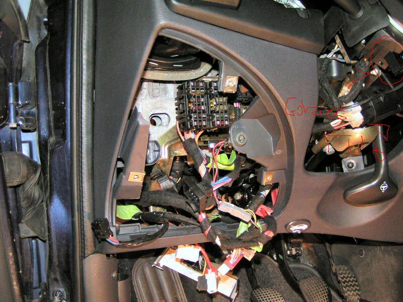

czy moze ktoś powiedzieć czy w tej plontaninie kabli widać gdzies prezrywacz od kierunków ??
czy moze ktoś powiedzieć czy w tej plontaninie kabli widać gdzies przerywacz od kierunków ??
Nie widać
> Nie widać
A jak go rozpoznać i gdzie szukać ??
Ok zlokalizowałem i dobrałem się do niego.
Porusza się w gniaździe i przy nieszczęśliwej pozycji poprostu nie styka i nie działa. Jak się dobrać do styków aby lekko podgiąć. Wydaje sie trudne czy muszę ściągnąć kierownice ??
Nie trudne, pociągnij go do siebie, wychodzi na milimetry
On wychodzi bez problemu. Ale jak sie dobrac do styków w gnieździe ??
popatrz raczej na połaczenia w przekazniku. u mnie tam coś nie łaczyło i wariował.
