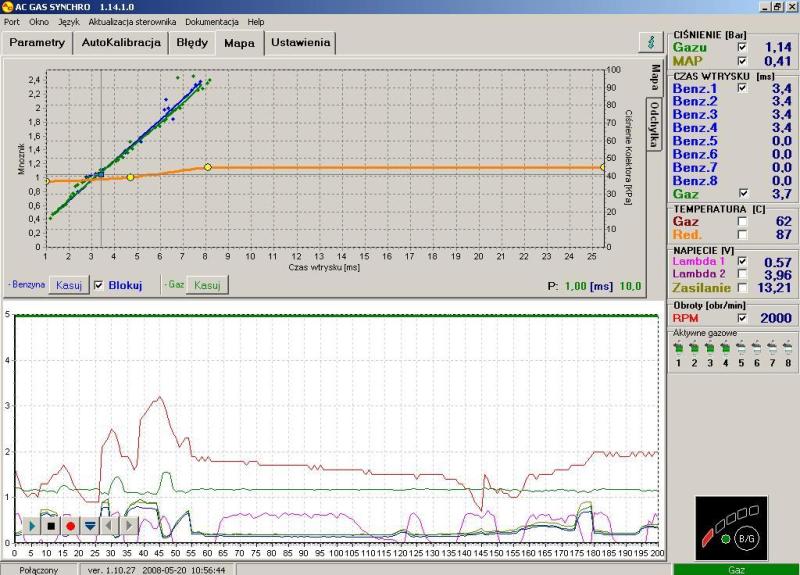

jak silnik zimny jeszcze dobrze nie nagrzany wszystko jest oki, jednak po rozgrzaniu powyżej 90 stopni szarpie przy przyspieszaniu (efekt kangura), oraz występuje falowanie obrotów na wolnych obrotach.
Wyżej wymienione objawy tylko na LPG na NoPb problemów brak.
Zaczynam już głupiec co za przyczyna.
poniżej screen mapy
Regulacja raczej do poprawy, mnożnik jakoś dziwnie zupełnie przebiega. Przy krótkich czasach wtrysku powinien być powyżej 1, a dopiero przy dłuższych zbliżać się do 1.

od czego zacząć regulację?
i co może mieć wpływ na taki mnożnik?
