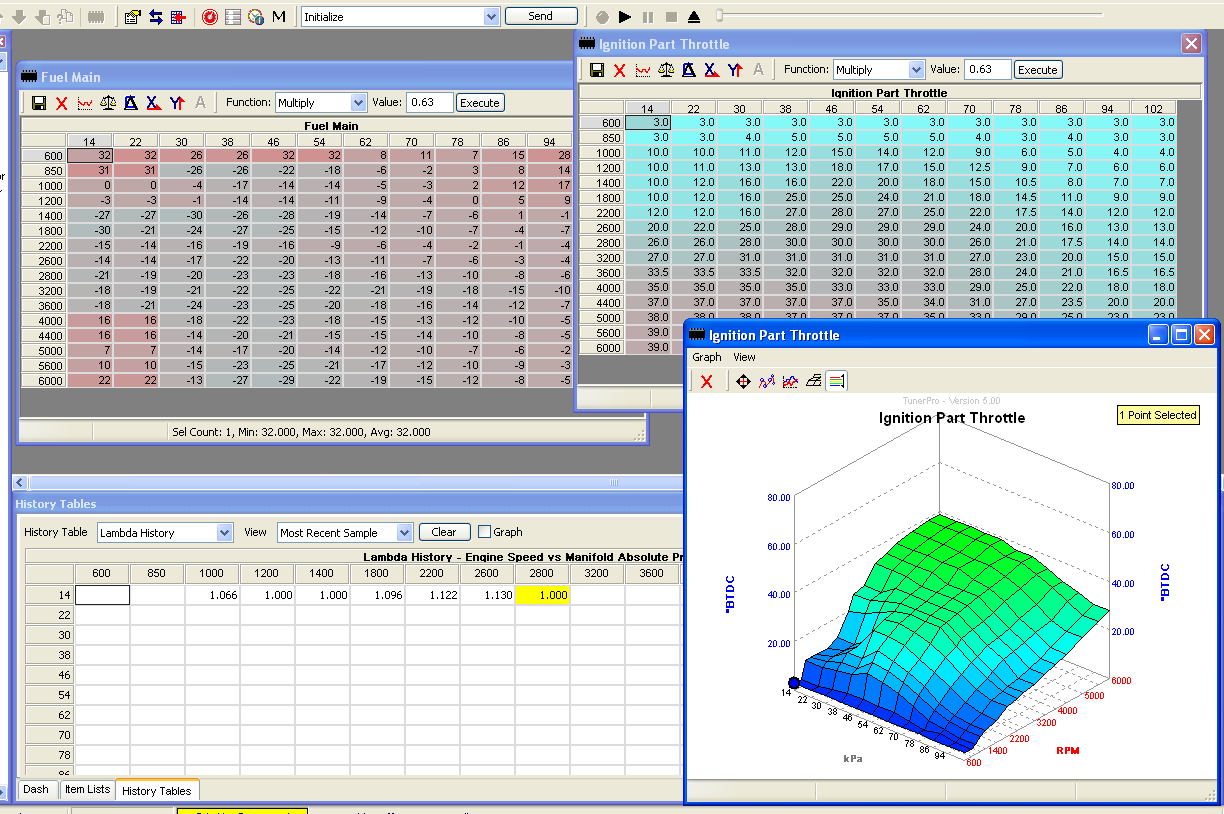

Po krótkiej naradzie z Hubą jakiś czas temu stwierdziliśmy, że nie zaszkodzi pokazać Wam trochę, jak się ostatnio stroi nasze fury. Oczywiście wszystkiego nie zdradzę palacz.gif i ograniczę się tylko do sterownika 16F i jednego konkretnego wsadu.

Jak to ogólnie działa? Po pierwsze ładujemy do niego definicję (plik .xdf) do danego wsadu (menu XDF). Potem ładujemy sam wsad (menu File). I zasadniczo możemy sobie już tjunować nasz wsad i zapisywać zmiany. W załączonym zipie takaż definicja do CCS 1.1 z co ciekawszymi mapami i odpowiedni wsad (do znalezienia również w innym miejscu na forum). Zaznaczam tutaj, że definicja nie musi być poprawna (zawsze mogłem się gdzieś walnąć) i nie biorę żadnej odpowiedzialności za skutki tjunowania.
Ale to nie koniec. Najprzyjemniejszymi cechami Tunera Pro jest właśnie to RT (Real Time). Po pierwsze, jeżeli dysponuje się emulatorem EPROM-ów, to można na żywca mapować (tryb emulacji, ikonka kostki w toolbarze) program w czasie pracy ECU. Druga sprawa, to, że można się podłączyć w tym samym czasie do diagnozy i dzięki temu (a) mieć z poziomu tunera pełną diagnozę (aczkolwiek nie tak wypasioną jak zrobił kolega tzok), (b) używać danych z diagnozy do śledzenia komórek w tabelach i robienia histogramów. Np. można zrobić histogram lambdy (jak na jednym ze screenshotów) względem RPM i MAP i zobaczyć gdzie jest niedolane.

Poniżej parę screenów na zachętę (i kolejne trzy posty do załączników frown.gif):
