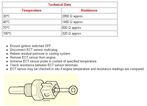

0115 - Czujnik temperatury silnika.
Najpierw obejrzyj wtyczkę czy nie zaśniedziały styki albo nie pourywane przewody. Jeśli OK, to wymień czujnik, chyba, że chce Ci się bawić i pomierzyć jego opory:
