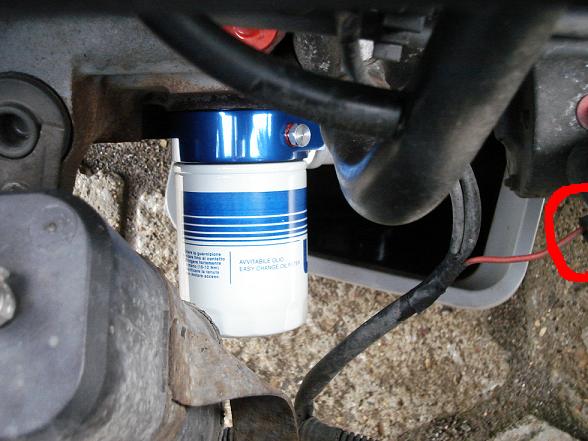

przykręcony do bloku silnika z przodu, w zasadzie obok filtra oleju: jeśli filtr jest po prawej, to rozrusznik masz z lewej waytogo.gif a co do problemu - to zobacz i ew. dociśnij taki cienki czerwony przewód idący do elektromagnesu na górze rozrusznika; jest on zakończony żeńskim konektorem, u mnie był luźny i też nie można było odpalić. objaw zupełnie taki sam - przekręcam i nic - cisza... ale naprawa trwała 3 minuty biglaugh.gif
edit: na fotce widzisz fragment rozrusznika (widok od góry) a na czerwono zaznaczyłem potencjalnego winowajcę biglaugh.gif30.GIF

noo ruszałem wszystkim co możliwe. odkręciłem ten kabel od akku. nie stać mnie na kolejne wkurw*****, a przedwczraj wyjechał dopiero z warsztatu. Robiliśmy blcharkę dzrzwi i próg. Nie mam już siły na to auto. a błyo już okej frown.gif zostaje tylko sprawdzenie bendiksu na warsztcie. ja nie to rozrusznik.
