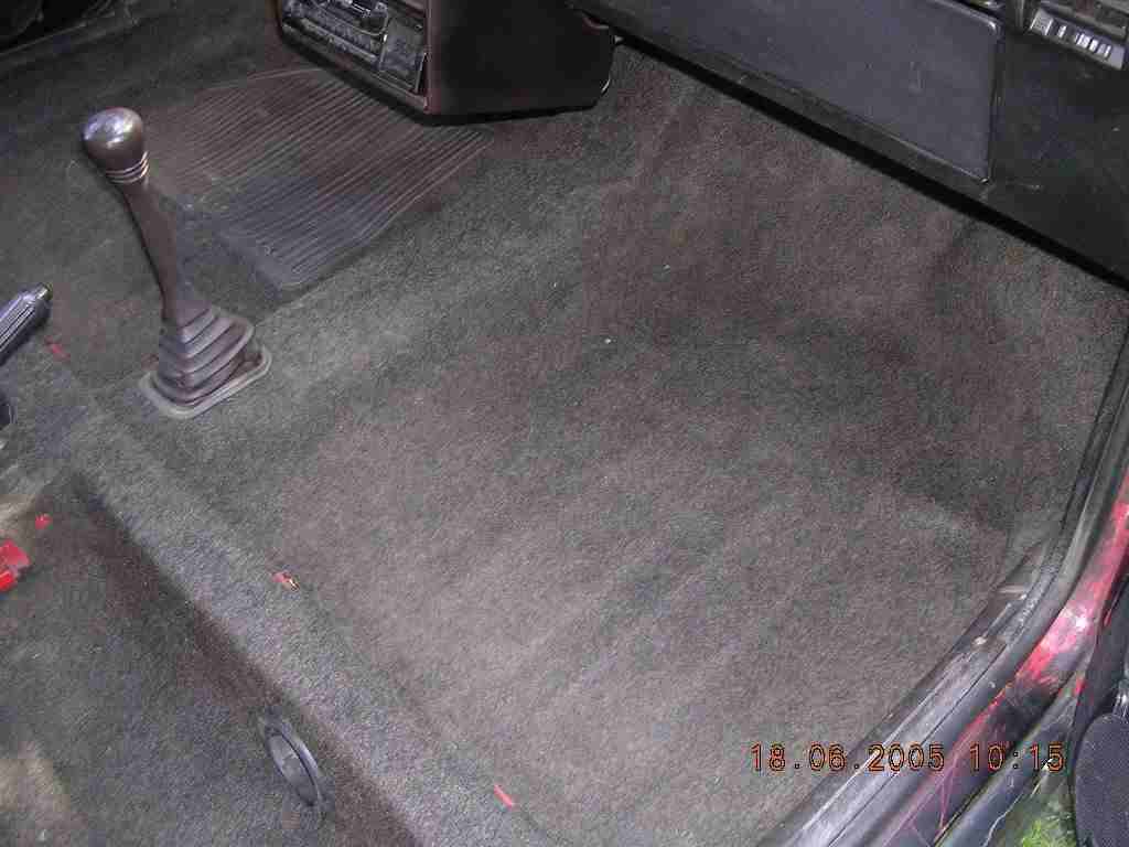

Pokazuję w skrócie jak można samemu niewielkim nakładem sił naprawić podłogę w uno.
Do tego celu jest nam potrzebna blacha, nity, nitownica, młotek, szlifierka, może się przydać spawarka.
Na początek trzeba wszystko co zardzewiałe usunąć.
I to
Trochę szlifierką trzeba podjechać
Potem trzeba dopasować blachę i można lekko "smarknąć" spawarką i nitami.
Po zaklejeniu wszystkich dziur zabieramy się do malowania podkładem całej podłogi.
Po pomalowaniu wygląda mniej więcej tak
Następnie malujemy wszystko specjalnym asfaltem firmy Orlen
Po pomalowaniu z wewnątrz i na zewnątrz !! wszystko wygląda tak
czekamy ok. 24 godziny, żeby wszystko wyschło i robota wykonana
To byłoby na tyle. Udało mi się to zrobić chociaż nie miałem pojęcia jak się do tego zabrać. Najlepiej robić to na świeżym powietrzu, w lecie z piwkiem w ręku 20.GIF bo w zimie to nie wiem czy by mi się chciało. Proszę jakiegoś speca, żeby to umieścił na stronie fiatuno, bo ja nie wiem jak się to zrobi. Może jeszcze komuś się to przyda jako manual.
To wszystko, życzę miłej pracy i dobrych efektów.

kolego sympatyczny czy wiesz że nadwozie w Uno jest smonośne !!! takie naprawy można stosować na niewielkie dziurki ale nie na takie ubytki , jeśli tak przegnije trzeba wycinać i spawać nowe elmenty chodzi przecież o bezpieczeństwo podłoga w uno jest też jednym z elementów trzymającą karoserie do kupy
