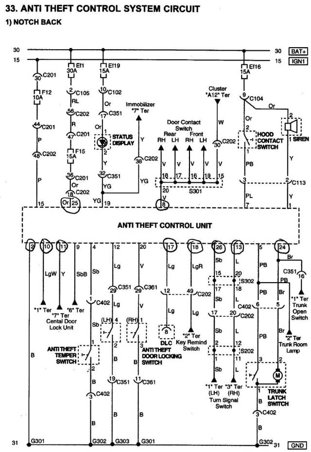

Też się kiedyś nad tym zastanawiałem. Przeglądając schemat "Anti-theft" wychodzi, że jednak kilku rzeczy z niego w aucie nie mam, np. styku zamknięcia maski, syreny też nie widać. Do takich poszukiwań skłonił mnie fakt, że koło przycisku blokowania zamka drzwi kierowcy jest czerwona diodka, która wyglądała na właśnie sygnalizację alarmu. Nie wiem, może po prostu wszystkie auta tak mają? hmm.gif

pociagnalem oddzielne dwa przewody od diody z alarmu montowanego w ASO.

Witam!
Ta dioda nawet jest gdzieś podłączona. Można ją wykorzystać do swojego alarmu.
A gdzie kabelki lecą - tego nie wiem, na schemacie coś tam jest. Wg mnie łatwiej chyba jest dołożyć swój alarm i wpiąć się w fabryczny central (oraz ową diodę jak chcemy aby migała).

Wziąłem się za ten temat. Doszedłem, że sterownik do zamka z pilota, jest pod podłokietnikiem. Wystarczy wyjąć jego kieszeń. Niebawem będę identyfikował jego wiązkę. Na razie wiem, że we wtyczce jest 10 przewodów. smile.gif

Niestety, trochę jednak brakuje kabelków. Zakreślone istnieją pozostałych nie ma we wtyczce sterownika.
Co ciekawe sam sterownik wg katalogu jest dedykowany do Holdena. Tyle tylko, że moje auto to jedno z pierwszych J200, jakie trafiły do Europy w 2003 roku jeszcze jako Daewoo Nubira, natomiast nazwa Holden Viva pojawia się dopiero w 2005 roku. Lekki bałagan w tym katalogu jest.

Witam!
Trochę wyprowadzeń jest. Z tego co zaznaczyłeś to są krancówki drzwi, bagażnik.
Nie wiem jak ta końcówka do centralnego - czy wystarczy do sterowania - powinny być dwa wyprowadzenia. Ale jak pamiętam ze schematu tam chyba jest osobny moduł do centralnego i w niego można by się wpiąć.
Tak czy inaczej, wszystkie potrzebne do wpięcia alarmu podłączenia są również w wiązce lewych drzwi. Syrenę i tak trzeba dołożyć. Krańcówkę ze słupka lewego można wziąść z przewodu, który idzie do sufitówki.
Bagażnik też się podłączy o ile alarm będzie miał na drugim kanale opcję sterowania.
