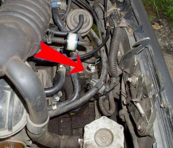

A co robi ten czujnik ? (ZAŁĄCZNIK)

czujnik od temp wody jest wkręcony w głowicę nad kolektorem wydechowym (patrz od strony koła) jest założona na niego taka gumowa fajka i kabel to chyba szary idzie do niego. To co wskazałeś na zdjęciu to moim zdaniem jest czujnik temp wody ale dla kompa a nie dla wskaźnika (ale to musi ktoś potwierdzić albo zaprzeczyć bo pewności nie mam)
Dzięki, znalazłem, grinser006.gif nie podłączony (po wizycie u mechanika), kabelka też nie ma. Jutro do niego jadę.
A tak na marginesie to ten czujnik ze zdjęcia powinien chyba jakoś reagować na omomierz, skoro daje sygnał do kompa? Samochodzik wprawdzie lata, ale może mógłby lepiej smile.gif

Powinien coś wskazać - ale niech sie w tej kwestji wypowie ktoś bo ja tylko podejżewam co to moze być ale pewności nie mam
