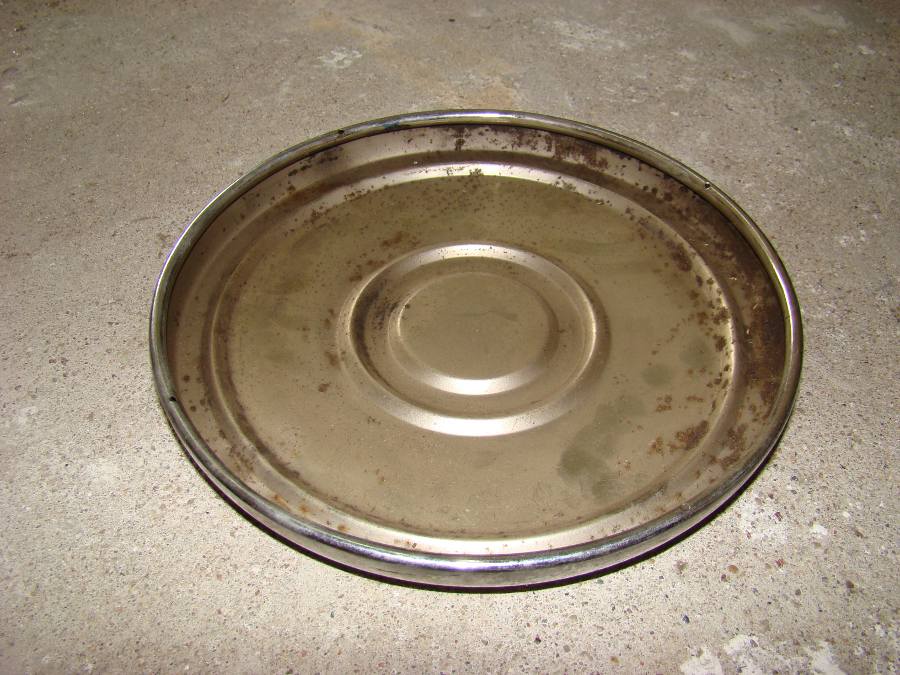

Czy ktoś wie w jaki sposób są montowane chromowane dekielki do felg? Mam założone trzy z nich, a potrzebuję je zdemontować (wyważenie kół, sprawdzenie hamulców itp.). Nie chciałbym ich uszkodzić, a w żaden sposób nie mogę podejrzeć jak są zamontowane żeby je zdjąć crazy.gif
Felga wygląda tak:
A dekielki od spodu tak (jeden mam zdjęty, ale sam tego nie robiłem, leżał w bagażniku jak kupiłem auto biglaugh.gif):
Sęk w tym, że ani felga, ani ten dekielek nie mają żadnych uchwytów itp. i nie mam zielonego pojęcia jak zdjąć pozostałe trzy żeby ich nie uszkodzić... icon_rolleyes.gif Ktoś podpowie? smile.gif
O ile się nie mylę, to ta felga nie jest przystosowana do tych dekielków.
Żeby się dało je założyć, to felga musi mieć takie wypustki (fot. poglądowe z googli):
A same diekielki są na wcisk/zatrzask wink.gif
Być może właśnie dlatego ten jeden dekiel nie jest zamontowany... hmm.gif W każdym razie pozostałe trzy dosyć mocno siedzą i nie idzie ich nawet obrócić itp. W każdym razie dzięki za podpowiedź 20.GIF
> Być może właśnie dlatego ten jeden dekiel nie jest zamontowany... W każdym razie pozostałe trzy
Sprawdź jaką masz felgę na zapasie - może ona ma te wypustki.
Dekielki demontujesz podważając je na krawędzi.
