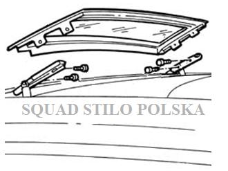

Problem z dachem "skywindow"
Dach gdy jest zamknięty srasznie trzeszczy na nierównościach. Natomiast wystarczy rozsunąć dwie szybki i cisza. Przesmarowałem uszczeli silikonem ale mam wrażenie, że przez to jeszcze głośniej trzeszczy. Nie wiem co robić - jak mu pomóc ?

Na dobry początek dociągnij dach do uszczelki.Sądzę, że uszczelka już nie jest na tyle sprężysta by trzymała szyby.
Pierwsza szybka ma zaślepkę z pakietu plastików (ją ściągniesz wpychając śrubokręt z boku i odginając) trzyma się na dwóch zaczepach na dole i jednym podłużnym wciśniętym w ramę:
Resztę odkręcisz odginając maskownicę (ściągnąć da się ją dopiero jak szyba jest już w rękach):
Tu masz jeszcze: jakiś tekst

No VERY dzięki kolego i już mam co dłubać w sobote smile.gif Oby to było to. Ciekawe czy te uszczeli można dokupić ?
> No VERY dzięki kolego i już mam co dłubać w sobote Oby to było to. Ciekawe czy te uszczeli można
> dokupić ?
Uszczelka jest w ASO nr katalogowy: 71718896, Cena z VAT-em: 244,84 PLN
