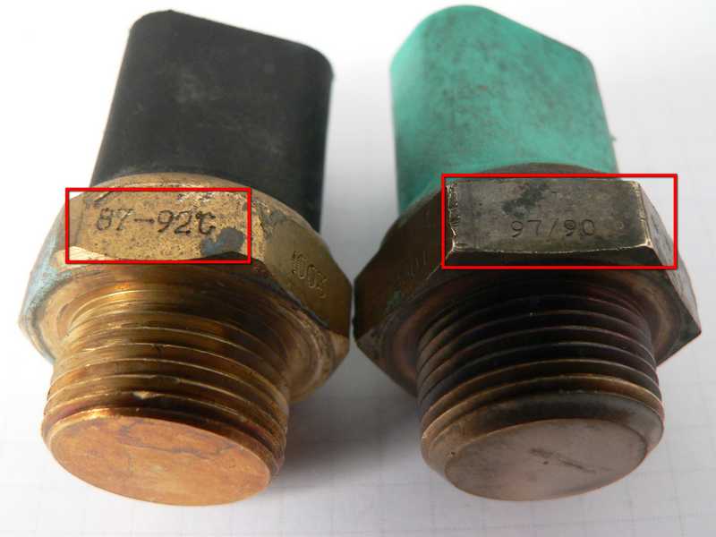

Udało mi się wreszcie porządnie zabrać za problem i (mam nadzieję) go rozwiązać. Być może komuś się przydadzą te informacje.
Znalazłem oryginalny termowłącznik wymontowany z powodu przecieku (mechanior zalecił wymianę). Postanowiłem sprawdzić i porównać oba (stary / zielony / i nowy / czarny / - patrz załącznik).
Wynik:
oryginał ma nabite temperatury 97-90, pomiar termometrem 96-89
nowy - nabite 92-87, pomiar 87-70. MASAKRA!
I tu był pies pogrzebany. Podczas jazdy w wiosennych temperaturach temperatura powrotu z chłodnicy (jak się okazuje) ma powyżej 70 st. C, i w efekcie wentylator chłodnicy kręcił się bez przerwy. Pod maskę powędrował przeczyszczony i posilikowany oryginał - "gra i buczy".
Tak więc Koledzy i Koleżanki - nie ufajcie w to co Wam piszą! Czasem część jest wadliwa i jak się okazuje, nikt tych elementów nie sprawdza w fabryce.

czym mierzyłeś?
pozdr
> czym mierzyłeś?
> pozdr
Garnek z wodą, kuchenka gazowa, ohmomierz i jakiś precyzyjny termometr -50..200 st C z sondą PT100.
