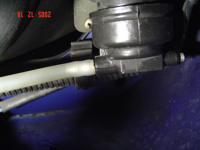

I tu jest pies pogrzebany
Kupi gdzieś takie cacko? Czy dać sobie na wstrzymanie i najlepiej kupić sobie nową brykę grinser006.gifgrinser006.gifgrinser006.gif. Może ktoś ma na zbyciu taki prawy siłownik. pub2.gif A tymczasem Zdrowych i Wesołych Świąt. 20.GIF

wystepuje to tylko w całym komplecie tj dwa siłowniki , przewody i pokrętło - całość złożoną i napełniona cieczą....
Jeśli sie rozszczelni to praktycznie jest to nienaprawialne....
u mnie w cromie był też taki wynalazek , ale nie było pokrętła we wnetrzu auta tylko siłownik umieszczony przy tylnym zawieszeniu, który sterował siłownikami przy lampach - też nie działa - ale akurat nie jestem zdziwiony bo nasze drogi jakie są takie są....

odezwij się do mnie za tydzień w tej sprawie bo możliwe że będę takowy miał.

ciekawi mnie jedno... przeglądałem takie siłowniki elektryczne i one mają podobna budowe co chydrauliczne... też mają do montarzu takie 3 -kły czy ktos sie już tym bawił? <ja te chydrauliki naprawiałem zaaplikowałem w przewody denaturatu z wielgachnej strzykawy,wysuwały się ale tak jak wcale>
