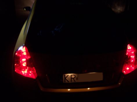

Witam. Zamierzam jutro wymienić wszystkie żarówki w tylnych światłach, tylko obserwacja nie zgadza mi się z wykazem żarówek w podwieszonym wątku. Mam wersję 3D. Napisane jest, że światła stopu to żarówki P21W, a z tego co widzę światła stopu są w tej samej żarówce co pozycyjne, czyli P21/5W. Pozycyjne z tyłu są po dwie żarówki w każdym reflektorze, z tego jedna jest właśnie zintegrowana ze stopem, a druga pojedyncza (czyli pewnie W5W). Kierunkowskazy tylne - jest napisane P21W, a widzę że reflektor jest biały, a żarówka żółta czyli PY21W.
Czyli wychodzi mi że potrzebuję na jeden reflektor
- P21/5W - stop i jedna pozycja
- W5W - druga pozycja
- PY21W - kierunek
- P21W - cofania
- P21W - przeciwmgielne
czy dobrze to wyliczyłem?
EDIT: nie chce mi się wierzyć, że pozycyjne to W5W. Tak jest napisane TUTAJ hmm.gif
Ja przerobiłem przeciwmgielne i mam P21/5W
> Kuknij tutaj
dzięki. Czyli zamiast w5w jest R5W. Czyli z instrukcją w 3D zgadzają się tylko cofania i przeciwmgielne hehe.gif
