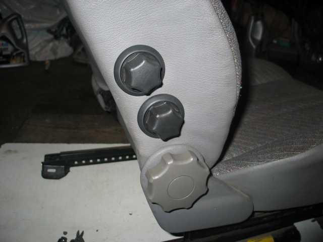

Ostrożnie naciągamy tapicerkę na fotel, zapinamy plastikowe wykończenia na pręcie stelaża, układamy tapicerkę na fotelu. Pozostało wymacanie palcem osi mechanizmu regulacji i wycięcie otworów w tapicerce:
Kończymy montaż założeniem maskownic i pokręteł na osie mechanizmu. Fotel jest gotowy do zamontowania w samochodzie.

> I przydała by się na koniec fotka z założonymi pokrętłami
waytogo.gif brawo
