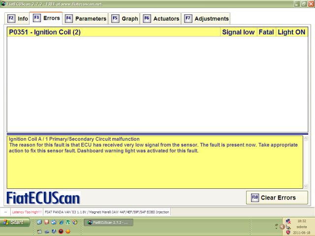

Witam ponownie smile.gif mam kolejny problem, skasowalem błedy z kompa ale teraz w programie diagnostycznym pojawia mi sie taki błąd:
Ignition Coil A / 1 Primary/Secondary Circuit malfunction
The reason for this fault is that ECU has received
very low signal from the sensor.
The fault is present now.
Take appropriate action to fix this sensor fault.
Dashboard warning light was activated for this fault.
Cewka zapłonowa / 1 Primary / Secondary awarii obwodu
Powodem tego błędu jest to,
że ECU otrzymał bardzo niski sygnał z czujnika.
Usterka jest obecna teraz. Podjąć odpowiednie działania,
aby naprawić ten błąd czujnika.
Światło ostrzegawcze Dashboard został uruchomiony dla tego błędu.
Jaki czujnik, ktory gdzie ?? Ma ktos jakis pomysł ??

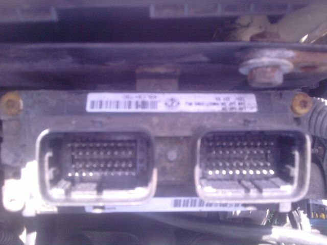

jaki sterownik silnika masz w pandzie , podeslij screen z okienka identyfikacji lub podaj numerki kompa , prawdopodobnie sterownik Ci pada
No mam zdjęcia i opisy, ale może podaj maila to wysle. Ile by kosztowala naprawa tego ?? Jak to dlugo potrwa itp...
Pozdrawiam i czekam na odpowiedz
Mam opis kompa :
Oznaczenie Kompa:
z prawej: IAW 5AF.SM
IAW 5AF.SM/HW607/2086-WSJ
12V= 331.03
pod kodem kreskowym: 49LCB+TAB
z lewej: 61601.070.03
C746
55193434
Na twoim miejscu najpierw sprawdziłbym cewki, a dopiero kiedy okazałyby się dobre zająłbym się ECU.
Hejka!! No własnie sprawdziłem, wymieniłem i to samo. Skasuje błąd, odpalam ten sam błąd wyskakuje. Także to raczej asterownik.
Pozdrowionka smile.gif)
