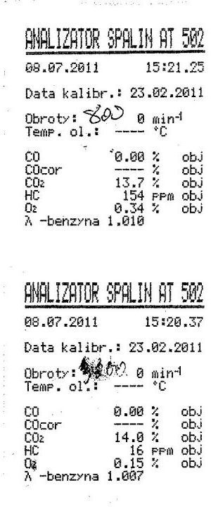

Witam mam taka analize spalin i chcialbym sie dowiedziec czy to prawidlowe jest czy nie ??? Silnik zasilany LPG smile.gif

Moge Ci wieczorem podac norme jaka jest w UK.
Z tego co pamietam, lambda miesci Ci sie w tej normie - reszty wartosci nie pamietam wink.gif

Normy masz dla MG 2003r odpowiednio:
- wolne obroty: CO - 0,3%
- wysokie: CO - 0,2%
HC - 200ppm
Lambda - 0,97-1,03
Nie ma się co martwić, bo wszystko gra smile.gif.
P.S. Normy Irlandzkie dla samochodów zarejestrowanych po 1 lipca 2002r, domyślam się że są takie same dla całej EU.
