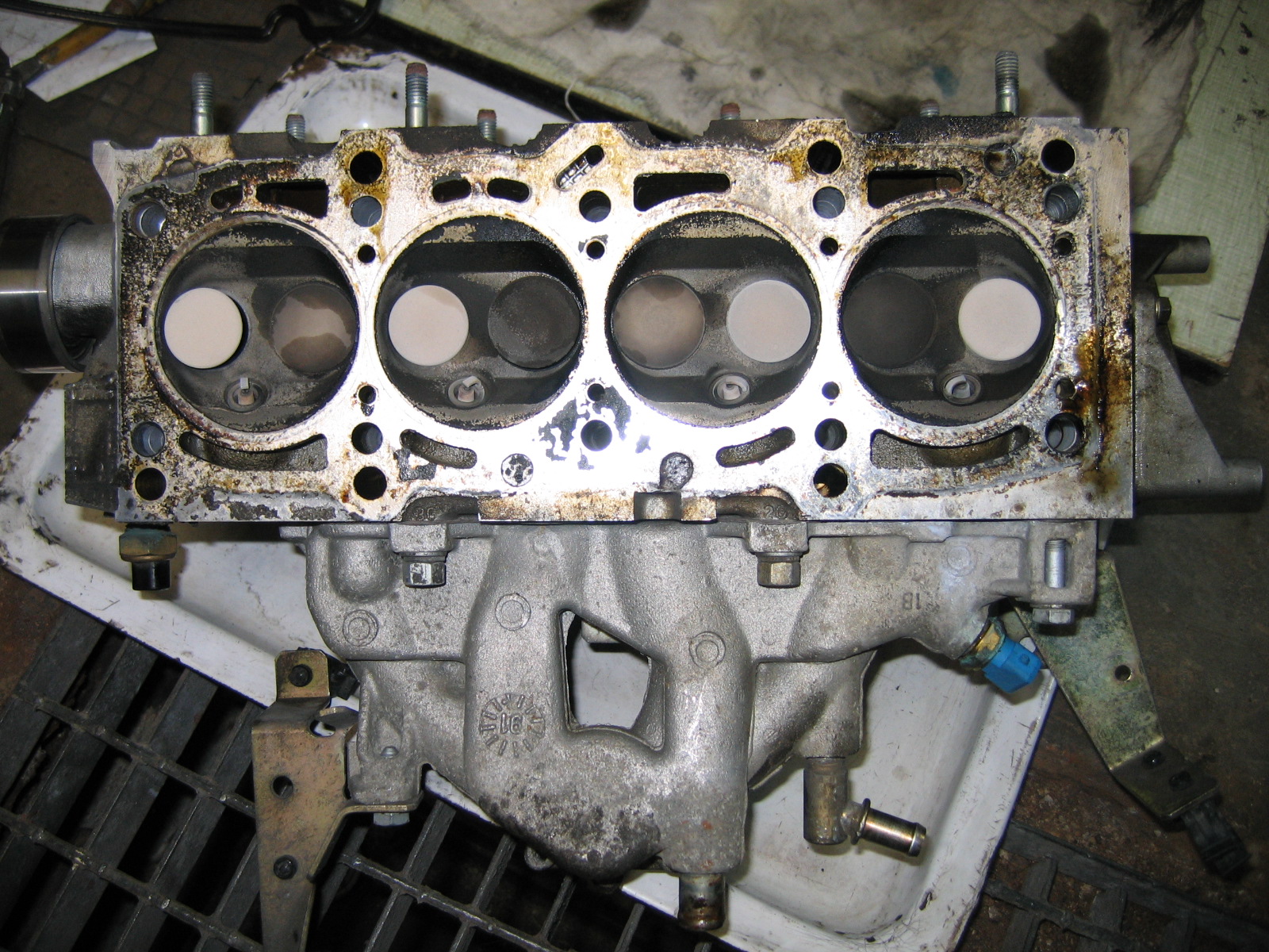

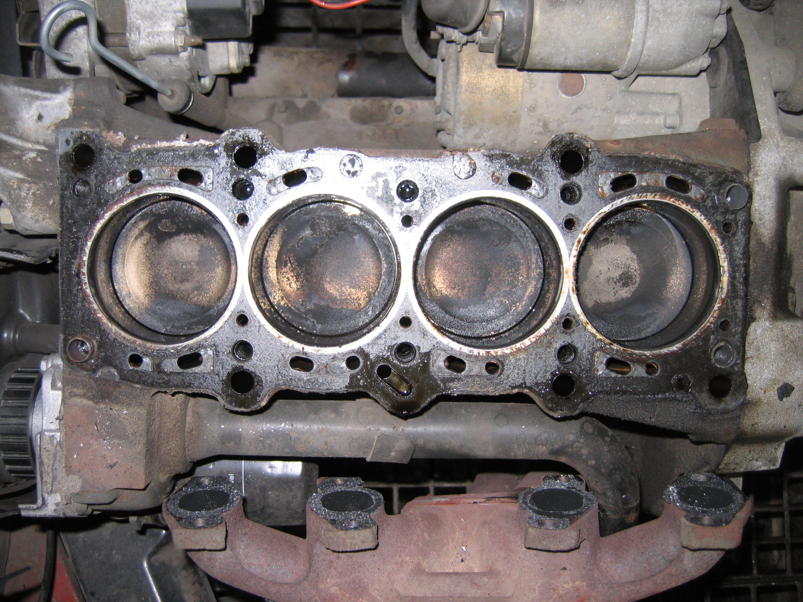

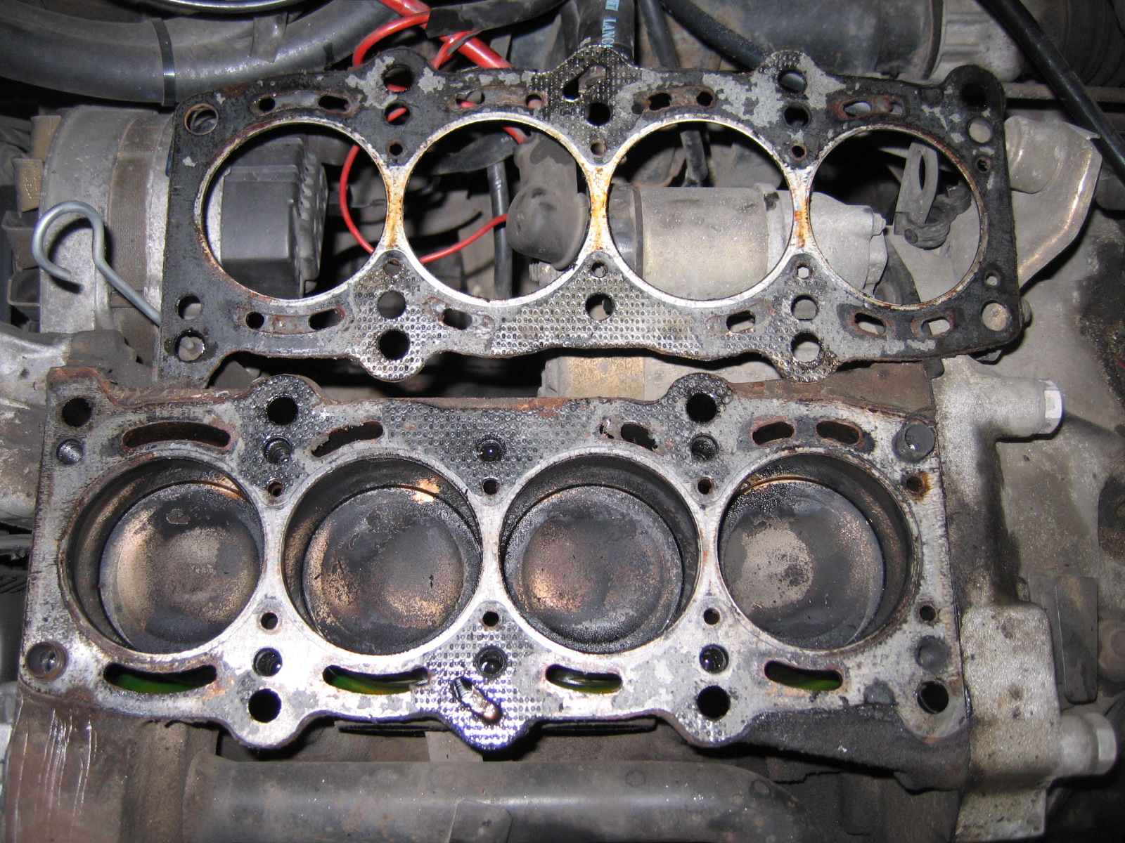

Cóż.. dziś się WQ i zwaliłem czapę z motoru....
Oto co w środku..:
http://obrazki.elektroda.pl/9124541000_1310951393.jpg
http://obrazki.elektroda.pl/3635276400_1310951518.jpg
http://obrazki.elektroda.pl/2147937900_1310951573.jpg
I co o tym można powiedzieć...?
Wydaje się, że uszczelka cała... Nic jej nie dolegało... Nie widzę widocznych przerwań czy miejsc w których mogłaby woda do cylindrów wpadać jak też żeby olej był w wodzie...
Co tu qrka jest grane..?

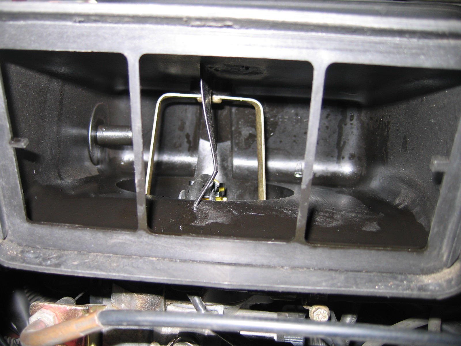

Aha.. olej w filtrze okazał się rzeczą chyba normalną...
Tzn w 2 innych Pandach które mam też tak jest tam nakapane i nic ... silniki tam chodzą idealnie.
Wygląda to tak:
