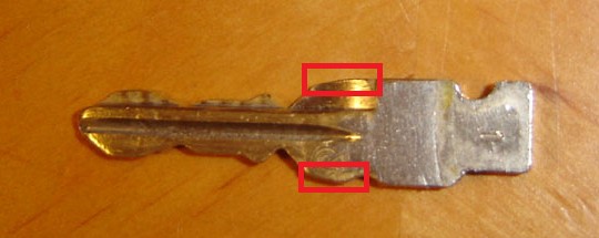

Witam!
Mam pytanie, czy można spiłować około 1mm z każdej strony kluczyk do PUNTO 1 / z symbolem A602 w miejscu gdzie jest symbol IMMO (zaznaczone na zdjęciu):
Z góry dziękuję za odpowiedź i pozdrawiam serdecznie!
pewnie tak, przecież immo nie jest w grocie, ale zatopione w plastiko-gumie, której na foto nie ma
A to wiadomo wink.gif Patrzyłem na tutorial z przeróbką na scyzoryk. Chodzi bardziej o to, czy klucz nie przestanie otwierać drzwi lub przekręcać stacyjki wink.gif
> A to wiadomo Patrzyłem na tutorial z przeróbką na scyzoryk. Chodzi bardziej o to, czy klucz nie przestanie otwierać drzwi lub przekręcać stacyjki
Ja bym raczej podocinał obudowę niż kluczyk ...
U mnie po 8 latach już coraz ciężej przekręca się w stacyjce, pomimo, że ostatnio dorobiłem z nieużywanego. Jak do tego jeszcze dotniesz kluczyk to mogą być problemy ...
Problem z przekręcaniem stacyjki to raczej wina "wyrobionych" ząbków na kluczyku. Znalazłem na allegro takie groty do FIATa:
http://allegro.pl/grot-groty-fiat-seicento-bravo-brava-punto-i-inne-i1714050510.html
pasujące do mojego scyzoryka i są węższe właśnie w opisywanym przeze mnie miejscu i muszą pasować, więc chyba podejmę ryzyko tego piłowania, co o tym myślicie ?
> Problem z przekręcaniem stacyjki to raczej wina "wyrobionych" ząbków na kluczyku...
No właśnie napisałem wcześniej, że nie - używam kluczyka dorobionego z oryginalnego, który nigdy nie był używany ...
Nie pasują te groty do stacyjki.
