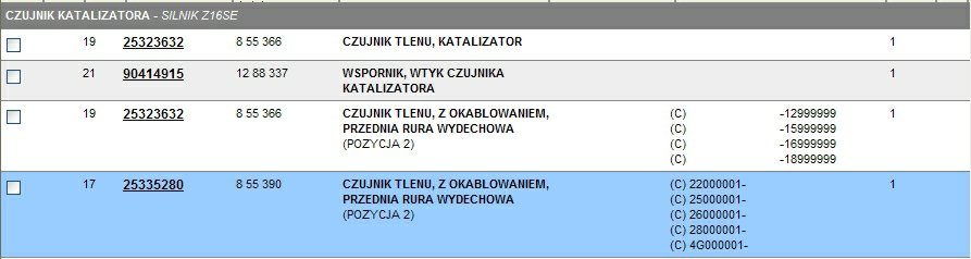

> Może to pomoże
Omatko hehe.gif dwie identyczne nazwy, dwa różne numery a jeden się zgadza a symbolem sprzedawcy.
> I bądź tu mądry
A zakresy numerów to pies? hmm.gif Co prawda na rysunku obcieło nazwe tej tabelki ale to jak mniemam tylko drobna niedogodność hehe.gif
> Omatko dwie identyczne nazwy, dwa różne numery a jeden się zgadza a symbolem sprzedawcy.
> I bądź tu mądry
"CZUJNIK TLENU, KATALIZATOR" należy czytać jako sonda lambda przed katalizatorem,
a "CZUJNIK TLENU, Z OKABLOWANIEM, PRZEDNIA RURA WYDECHOWA" należy czytać jako sonda lambda za katalizatorem (na rurze wydechowej), ponadto tej drugiej sondy są dwa rodzaje, do MY01 i od MY02 (w/g numerów VIN),
zatem sonda przed i za katalizatorem była taka sama do MY01, a inna jest od MY02,
brat
> a "CZUJNIK TLENU, Z OKABLOWANIEM, PRZEDNIA RURA WYDECHOWA" należy czytać jako sonda >lambda za katalizatorem (na rurze wydechowej), ponadto tej drugiej sondy są dwa rodzaje, do MY01 i od
