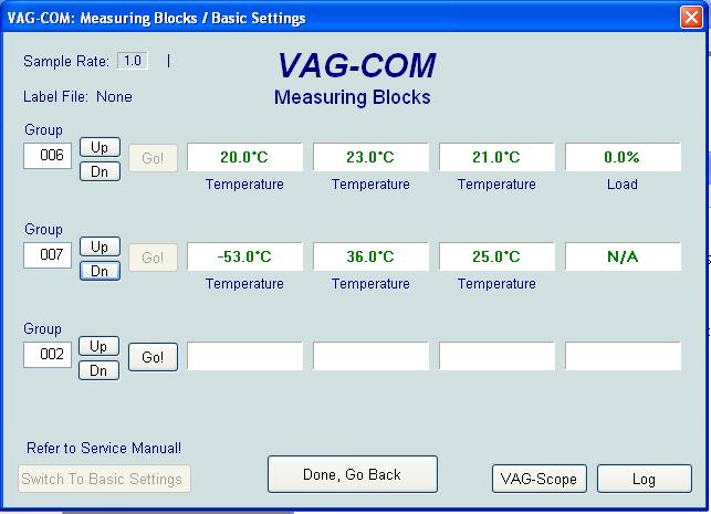

Czy ktoś wie co to za temperatura w grupie 007 (-53?)
> Jednak się myliłem, problem dalej nie rozwiązany....jutro będę szukał dalej.....
a czujnik temp. zewnętrznej działa ?
bo przy niedziałającym czujniorze i działającym, ale przy temp. poniżej 5 stopni kompresor nie ruszy, tzn climatron go nie włączy

Ten czujnik który pokazuje -53 stopnia to musi być uszkodzony, teraz tylko który to czujnik... nigdzie nie mogę znaleźć na necie opisów tych grup.
EDIT
znalazłem info że -53 to błąd czujnika g191 którego w golfie nie ma. Czyli kolejny zły trop....szukam dalej.....

Czujnik temperatury w kanale powietrznym, nie wiem jak w golfie ale np w fabi jest nad pedalem gazu schowany bodajze za komfortem czy innym szpejem. Jest to czujnik zapobiegajacy zamarzaniu parownika jak widzi taka temperature to za skarby nie zalaczy sprezarki.

w golfie ten czujnik nie występuje dlatego takie wskazanie(jest pomijane przez komputer)
Problem rozwiązany, uszkodzony był F163 - termowyłącznik klimatyzatora.
