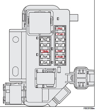

Ostatecznie znalazłem te bezpieczniki ze 40 cm poniżej otwieranej klapki w tapicerce.
Ale dalej mam problem, bo fotel nie działa, a bezpieczniki dobre, tyle że powpinane w zupełnie inne otwory niż wynika to z instrukcji.
Dołączam obrazek z zaznaczonymi bezpiecznikami których nie mam (czerwone "kreski")
Czy ktoś wie czy w ogóle mają prawo być pomieszane połączenia względem instrukcji
