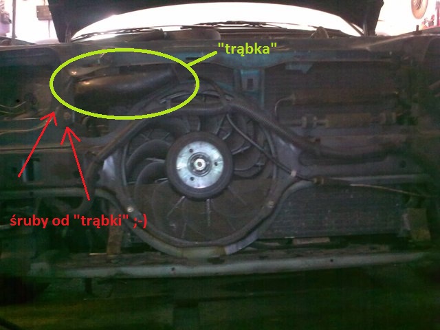

Pod pasem przednim jest jeszcze trąbka od filtra powietrza - chwyta powietrze sprzed chłodnicy i podaje dalej. Trzeba wyciągnąć, przymocowana jest na dwa wkręty - z przodu i z boku.

- ostrożnie wysuwamy wentylator przez szczelinę między pasem przednim a skraplaczem.
Skutek: trzymamy w ręku wentylator! yay.gif Nasza robota jest na półmetku :-)
