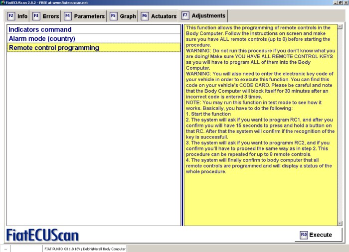

Pytanie do uzytkowników full wersji FES-a , czy ktokolwiek podłaczał sie do body lub wspomagania (wskazane jakieś zrzuty ekranów) a jesli tak to pytanko czy w body jest opcja programowania kluczy?
wszystkie funkcje dostepne z wersji FULL mozesz przetestowac bez podlaczania sie do samochodu w wersji FREE wciskajac CTRL+F10.

Testowałem niedawno wspomaganie w PII, FES daje radę.
Nie pamiętam czy była opcja programowania kluczy, jak dla mnie to zbyt ryzykowne przedsięwzięcie.
Jak trafi mi się PII dam znać czy taka funkcja jest dostępna.

ja osobiscie polecam konkurencyjny soft diagnostyczny do grupy Fiat Alfa lancia http://alfaobd.com/index.html tu jest mozliwośc nawet programowania kluczy w code 2
