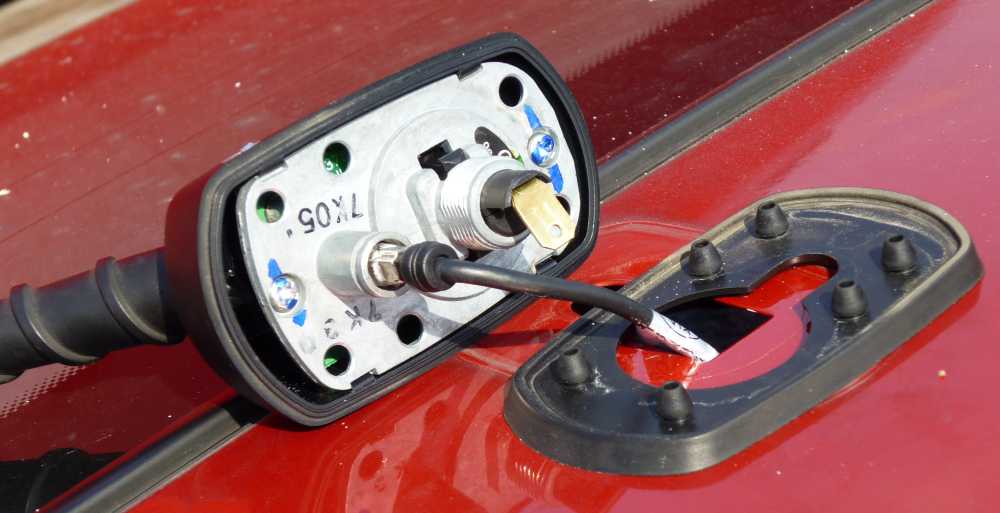

No więc słusznie podejrzewałem, że zakłocenia zbiera wzmacniacz antenowy, zlokalizowany w stopce anteny. W Kia Rio jest krótka antenka, która jednak działa dobrze, bo nawet przy odłaczonym zasilaniu wzmacniacza antenowego umozliwiała poprawny odbiór UKF w mieście. Po odkręceniu anteny ukazał się taki oto widok

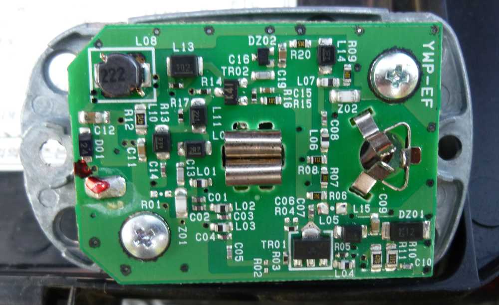

Po odkręceniu wkrętów i wyciągnięciu wtyczki kabla antenowego (tu uwaga - był trochę zaśniedziały i przetarłem go papierem ściernym)wyjąłem płytkę wzmacniacza. Na środku są sprężyste styki , w które po włożeniu płytki w obudowę wchodzi styk anteny w kształcie noża.

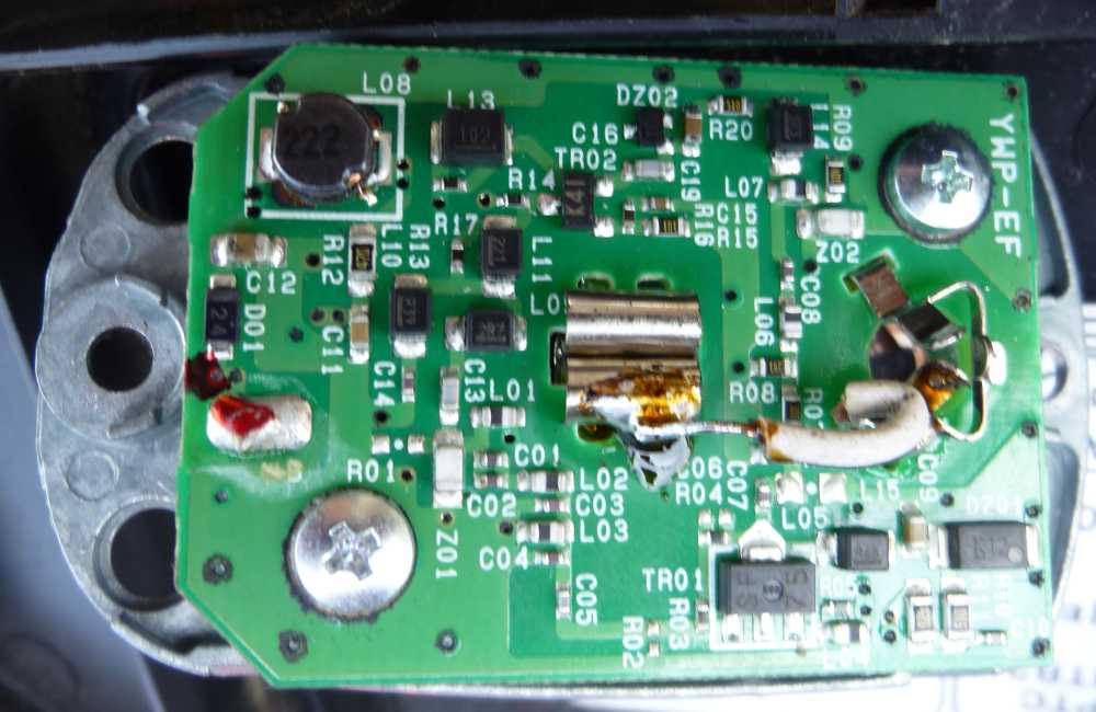

Przylutowałem więc krótki odcinek przewodu miedzy stykiem anteny a stykiem "gorącym" wyjścia na kabel antenowy. Może nie za ładnie to wygląda, ale akurat wcześniej montowałem czujniki parkowania i byłem już zmęczony. Zrobiłem próbę - radio odbierało doskonale. Więc złozyłem do kupy. Oczywiście nie podłączałem kabelka zasilania wzmacniacza. Pojeżdziłem po mieście i jestem zadowolony. Odbiór czysty, bez zakłóceń (sprawdzałem Trójkę, RMF i Zet) smile.gifzlosnik.gif. A przedtem czasem pojawiały się szumy, które znikały po przełączeniu na światła mijania.
BTW miejscu mocowania anteny nie ma styku z masą (do dachu) - pewnie gdyby był to polepszyłoby to jeszcze odporność na zakłocenia
