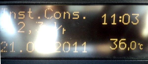

2) w A-G (mojej) podczas powrotu z ciepłych krajów wink.gif przy temperaturach jak na foto w załączeniu :D w trasie zaczęło...przybywać paliwa o_O tzn wskaźnik na początku kiedy był zatankowany do pełna zaczął schodzić normalnie w dół, jednak po ok 200km zaczął rosnąć poziom, później znów trochę zszedł, opierając się na wskazaniu MIDa o ilości spalonego paliwa przy 35L zużytego paliwa wskaźnik pokazywał pełny zbiornik ... co może być przyczyną? pływak bzikuje? mierzyłem napięcie ładowania (już po powrocie bo w trasie nie miałem przyrządu) to jest normalne, ale nie sądzę żeby było jakieś wysokie ładowanie bo żarówki mijania się nie przepaliły na dystansie 1200km, objaw po kolejnym tankowaniu zanikł, ale mnie to zaniepokoiło, co obstawiacie?
