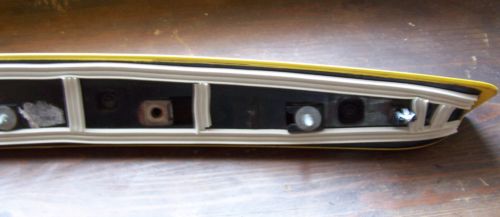

Po wymianie żarówek nad tablicą rejestracyjną coś schrzaniłem, ponieważ do listwy którą wyjmowałem obecnie wlewa się woda i wycieka metalowymi kołkami rozporowymi
Czy założyć jakieś dodatkowe uszczelki, może ktoś miał podobny problem.

Ja uszczelniłem gdy zauważyłem zielony nalot na stykach od żarówek. Reakcja szybka więc udało się wszystko przeczyścić i zabezpieczyć.
Starą wygniecioną gąbczastą uszczelkę usunąłem i dałem zwykłą piankową do okien.
Przed:
Po:

Jakiej grubości dałeś uszczelki?? Kupiłem najgrubsze i nie wyszło jak chciałem jutro będę wymieniał smile.gif
Druga sprawa czym zabezpieczyć uszkodzoną blachę żeby nie rdzewiało?

Grubość - najmniejsza jaka była w ciastoramie (bez reklam... nie płacą mi za to wink.gif )
Gwinty zabezpieczone smarem miedziowym - tak by w przyszłości odkręcić bez trudu waytogo.gif
Ja zastosowałem taśmę gabkową z klejem taką na rolce jak izolacyjna, grubość jak oryginał. W tych miejscach gdzie oryginalna nie miała śladu dociśnięcia dałem podwójnie i oczywiście obrobiłem te kanty, które szlifowały lakier.
