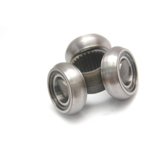

Mam do wymiany przegub wew. lewy tylko teraz pytanie jaki tz krzyzak czy ten homokinetyczny. Trzeba to rozkrecac zeby sie dowiedziec czy jest jakis inny sposób bo poczytalem troche postów na ten temat i jedni mowia ze w eper idzie sprawdzic a inni ze sie nie da.
spzedawcy na aledrogo tw. że trzeba obczaic jaki jest bo mogą być nawet dwa róźne z każdej strony frown.gif

Eper po nr vin pokazuje ze mam homokinetyczny ale wejde pod auto chyba i sam sprawdze tylko teraz jak odroznic jeden od drugiego?

po eperze mozesz zamówić nie to co chcesz niestety
nawet nr vin ci nie pomoże auta
w stilo sa 2 rodzaje
PS w razie czego wersję 1 mam na zbyciu nówki orginali ricambi

Rozumie ze kolega mowi o krzyzaku?w jakiej cenie?
Potwierdzam w stilo są dwa rodzaje. Mam całe auto rozgrzebane ro robie ze sprzęgłem i myslałem że jeden przegób jest uszkodzony ale jak widać tak montowali.
Moge jedynie powiedzieć że po stronie kierowcy jest ten ze zdjęcia numer 2 a po stronie pasażera 1
ja w piątek wymieniałem osłonę przegubu wewnętrznego i u mnie po stronie pasażera siedzi krzyżak ze zdjęcia nr.2 natomiast po stronie lewej jest krzyżak nr 1(sprawdzone przy okazji wymiany łożyska hydraulicznego), wydaje mi się że rozmiarowo jest to samo - wnioskuję z wypowiedzi poprzedników ,że fiat chyba nie robi reguły że np. krzyżak ze zdjęcia nr1 musi być po stronie np lewej spineyes.gifspy.gif

Skoro jest tak, że u jednych jeden krzyżak jest po jednej stronie a u innych po drugiej to czy przypadkiem nie może być tak, że jaki byśmy nie kupili to i tak będzie pasował?
> np lewej
nie znaczy miałes wymieniana półoś
bo powinny być te same w aucie
jeżeli masz inne na stronę znaczy zę była cała półoś wymieniana
i jeszcze jedno krzyżaki NIE SĄ ZAMIENNE
czyli nie da się zamontować ich na opak

Co do stwierdzenia czy krzyżak czy homokinetyczny to raczej nic nie trzeba rozkręcać, jak jest kielich to w nim jest krzyżak a jak jest taki skręcany śrubami to homokinetyczny, popatrz na półosie na allegro i będziesz wiedział, a żeby stwierdzić który krzyżak to już trzeba zdjąć osłonę przegubu.
