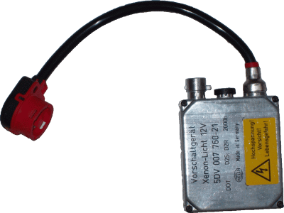

Witam mam pytanko
Zdobylem pzretwornce Hella taką jak na zdjeciu
tylko nie mam wtyczki zasilajacej frown.gif i nie wiem ja to podlaczyc aby nie spalic .....
macie moze jakis schemat do tej przetwornicy ???
sa tylko dwa piny ale nie wiem gdzie + i -
Minus przeważnie łączony jest z metalową obudową, chociaż nie jest to regułą w 100%. Możesz spróbować włączyć omomierz między obudowę a jeden z pinów. Opór bliski 0, to pin masy.

A widzisz na to nie wpadlem spineyes.gif jesli obudowa bedzie miala zwarcie z pinem to znaczy ze minus..... chyba ze ebdzie + na obudowie hmm.gif
