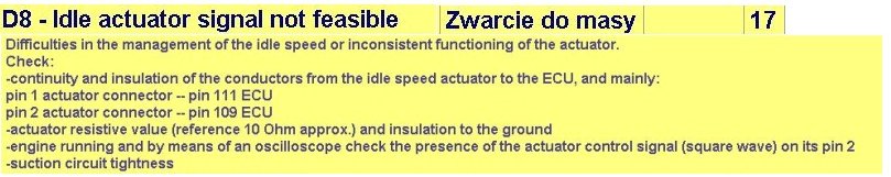

FES pokazał 2 błędy:
Kiedyś już pokazywał coś podobnego - wymieniłem więc przewody lambdy i krokowego od samego ecu na całej długości - więc uszkodzenie przewodów raczej wykluczam. Lambda może być padnięta - na wolnych obrotach stale utrzymuje się coś koło 0,9V, dopiero przygazowanie zmienia na 0,1. Marchewka czasem mignie na wolnych obrotach.
Jak zinterpretować te niby zwarcia?
Pierwszy error masz raczej od gazu.
Drugi to nie wiem, jak jest możliwość rozebrania nastawnika jałowego to rozebrać i wyczyścić najsamprzód. Jeśli nie to podstawić drugi sprawny.

Był czyszczony, był podmieniany i nic.
